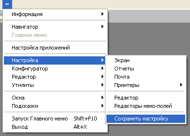

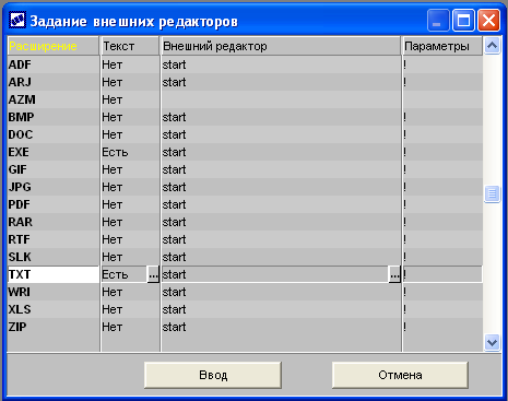

меню "=" - "Настройка" - "Редакторы мемо-полей"
там добавь расширение TXT и нужный тебе редактор (если дефолтно-виндузный, можно написать просто start)
при раскрытии окошка редактирование (alt-enter) будет происходить запуск внешнего редактора
если не хочешь, чтобы была возможность просмотра и правки встроенным редактором, в колонке "текст" поставь НЕТ

не забудь нажать "сохранить настройку", а то после перезагрузки заново придется настраивать
