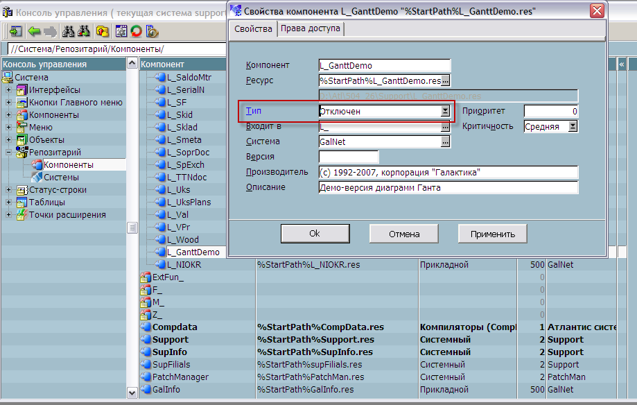

Re: L_GanttDemo как удалять?
Выдержка из ридми к обновлению:
6. Откат обновления
6.1. На клиентском компьютере выполнить дерегистрацию .NET-компонентов запустив
файл UnregGanttDemo.bat в каталоге EXE.
6.2. На клиентском компьютере необходимо удалить следующие файлы:
ILOG.Views.dll
ILOG.Views.Gantt.dll
ILOG.Views.Internal.dll
ru\ILOG.Views.Gantt.resources.dll
ru\ILOG.Views.Internal.resources.dll
ru\ILOG.Views.resources.dll
6.3. Средствами консоли управления утилиты Support выполнить удаление
компонента L_GanttDemo из репозитария системы Galnet.
Вот путь в саппорте: Support - Консоль управления - Репозитарий - Компоненты - L_ - L_GanttDemo - Enter - Тип - Отключен. Ниже - скриншот.
6. Откат обновления
ILOG.Views.dll
- Вложения
- Скриншот консоли управления
- 23.02.png (93.48 КБ) 24369 просмотров
Спасибо!
