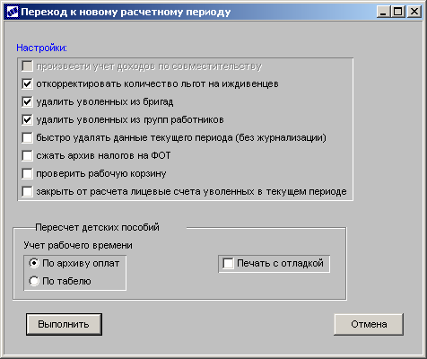

Включена ли журнализация? Включена ли опция быстрой очистки таблиц (настройки перехода)?
Evchic
партнер
Сообщения: 88
Зарегистрирован: Пн, 17/09/2007 07:57
Имя Фамилия: Евгений Ильин
Откуда: Галактика ЮГ г.Ростов-на-Дону
Сообщение Evchic »
Screw писал(а):Похоже, что сбоит очистка таблиц.
Журнализация выключена!
Нет опция не выбрана!

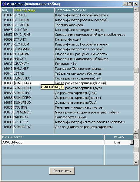

База всё-таки филиальная, поэтому проблема, скорее всего, в уникальных индексах. Возьмем, к примеру, SUMUPTEC05 = cLsch(Unique). Если в SUMUPTEC завалялась запись со ссылкой на лицевой счет из текущего филиала, и при этом ее ATL_BRANCH = 0, то вставить запись со ссылкой на тот же лицевой счет но уже в текущий филиал не получится.
Решить проблему можно двумя способами: либо удалить "ничейную" запись, либо перенастроить индекс таким образом, чтобы он был уникальным в рамках филиала. Делается это Саппортом в модуле "Филиальность".
Итак, действительно ли в таблицах остались "ничейные" данные?

Во избежание возникновения подобных случаев лучше всё-таки поднастроить индексы. Во всяком случае, проинспектировать их не помешает.

Что касаесть индекса то все вклющено у этих таблиц
