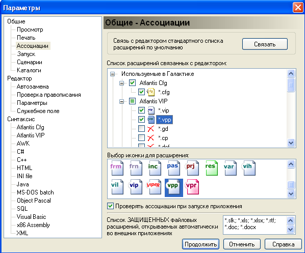

Настройка параметров интеграции с ОС осуществляется в окне "Параметры", на вкладке "Общие / Ассоциации". Список расширений представлен в виде дерева. Сгруппирован по языкам. Список формируется на основании настроек синтаксических схем. Список расширений можно изменить, отредактировав для нужной синтаксической схемы параметр "Типы файлов". Для выбранных в списке расширений (или групп) можно установить ассоциацию на открытие файла из операционной и изменить иконку. Набор иконок фиксирован, входит в состав Vipide.dll. Под кнопкой "Связать" реализована функция связи с ОС и назначения иконок для типичного набора расширений из исходных кодов Галактики.
Параметр "Список защищенных файловых расширений, открываемых автоматически во внешних приложениях" служит для обозначения тех файлов, которые должны открываться во внешних приложениях (.SLK, .RTF)
Примечание: Viper ассоциируется с пунктом "Изменить" локального меню проводника Windows.
Окно настройки ассоциаций представлено во вложении.

Окно настройки ассоциаций.
