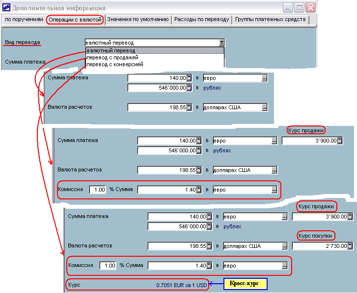

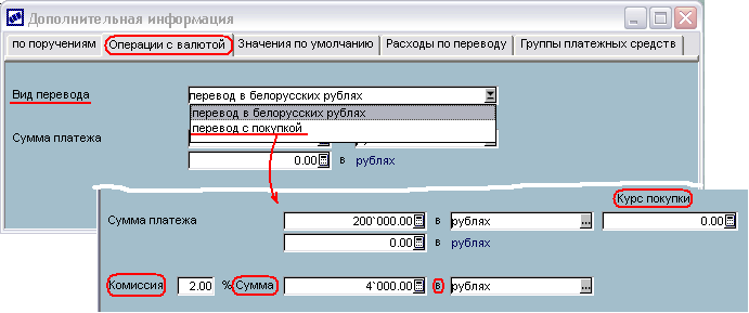

В окне доп. информации Валютного платёжного поручения подключена закладка 'Операции с валютой'. Закладка 'Суммы' в окне доп. информации Платёжного поручения переименована в 'Операции с валютой'. На закладке 'Операции с валютой' доступны новые поля.
Введено новое поле "Вид перевода" для определения типа перевода ("перевод в белорусских рублях" / "перевод с покупкой валюты" для Платёжного поручения, "валютный перевод" / "перевод с продажей валюты" / "перевод с конверсией валюты" для Валютного платёжного поручения).
Выбранный вид перевода влияет на формы, доступные по Ctrl+P (раньше пользователь выбирал сам нужную форму для своего перевода из большого списка).
По аналогии с интерфейсом Поручения на покупу/продажу/конвертацию валюты добавлены новые поля для ввода комиссии и курса(-ов), а также обработка этих полей и пересчёт сумм. Эти поля скрываются/показываются в зависимости от выбранного вида перевода.

Рис. 1. Закладка "Операции с валютой" окна дополнительной информации Платёжного поручения
Рис. 2. Закладка "Операции с валютой" окна дополнительной информации Валютного платёжного поручения
