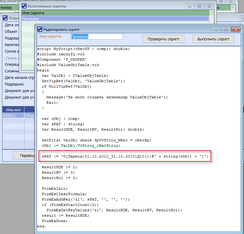

При формировании операции ввода объекта строительства в эксплуатацию, стоимость создаваемого основного средства, как правило, определяется на основании сопроводительных документов, связанных с объектом строительства. Но в некоторых случаях требуется рассчитать стоимость не по оперативным, а по бухгалтерским данным. Для решения этой задачи реализована возможность использования пользовательских скриптов на языке Vip for Application. В таком скрипте может быть задействован механизм ПАТ-формул, извлекающий необходимые данные из системы бухучета.

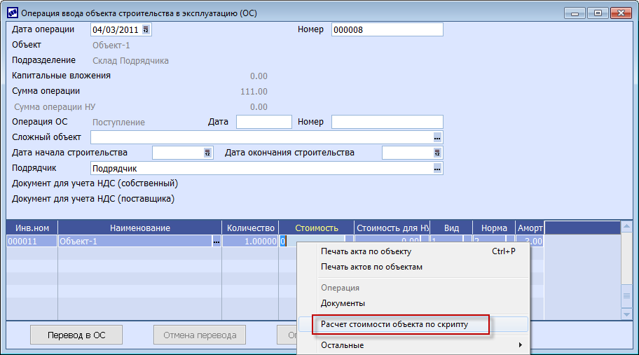

Новая функциональность доступна в окне редактирования операции ввода объекта строительства в эксплуатацию в панели спецификации:
В открывающемся списке пользователь может создать произвольное количество скриптов. ПАТ-формулы могут быть использованы в коде скрипта:
Для доступа к атрибутам операции ввода в эксплуатацию из скрипта используется табличный объект ValueObjTable. Результат, возвращаемый скриптом, будет подставлен в поле "Стоимость" операции ввода в эксплуатацию.
