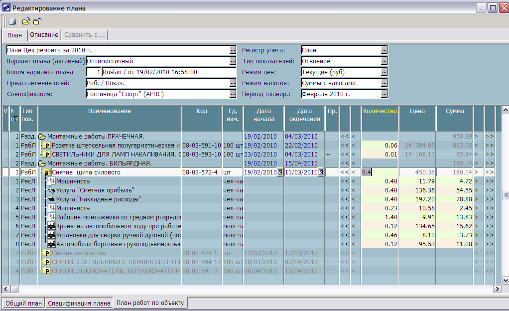

Описываемые ниже доработки относятся к вкладке «План работ по объекту» интерфейса редактирования плана капстроительства. Изменения касаются корректировки показателей тех позиций спецификации плана работ, которые сформированы на основании локальной сметы, т.е. строк с типом «РабЛ» и подчиненных им ресурсов (см. рас.1).

2. Корректировка объема работ
a) Открыто для редактирования поле «Количество» у позиций спецификации с типом «РабЛ» (работа из локальной сметы) в тех случаях, когда допустимо редактирование этого поля у ресурсов работы.
b) После изменения значения поля выполняется пересчет показателей ресурсов работы в соответствии со следующим алгоритмом: определяется отношение между новым (после корректировки) значением поля и старым. Для всех ресурсов текущей работы выполняется пересчет количеств путем умножения количества на рассчитанный коэффициент. Цены ресурсов не изменяются, а суммы пересчитываются как новое количество, умноженное на цену. Сумма по работе также пересчитывается как новое количество, умноженное на цену работы. В итоге значение показателя «Сумма» у работы сохраняется равным сумме значений показателей «Сумма» ресурсов этой работы.

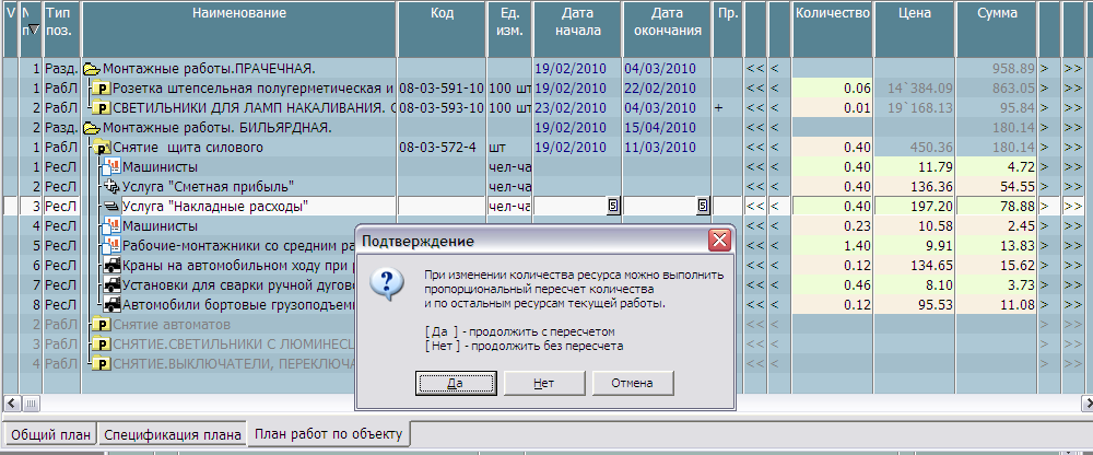

3. Корректировка количества ресурса
После корректировки пользователем значения показателя «Количество» у ресурса выдается запрос на корректировку связанных позиций (рис. 2).
При нажатии [Да] количества остальных ресурсов пересчитываются пропорционально сделанному изменению.
При нажатии [Нет] изменяется только количество текущего ресурса.
В обоих случаях выполняется автоматический пересчет стоимости и цены текущей работы.

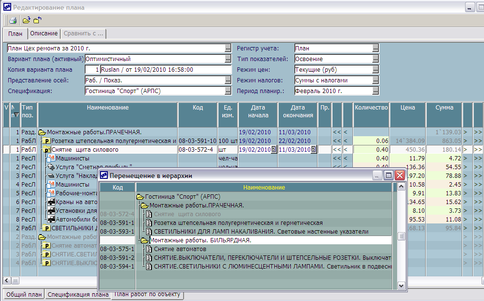

Для изменения иерархической структуры плана работ реализована локальная функция "Переместить в иерархии". Функция доступна для всех позиций кроме позиций с типом "РесЛ" и "РесН". При вызове функции открывается окно, отражающее иерархию сметных разделов в текущем плане работ (рис. 3). Верхний уровень - элемент с названием текущего объекта строительства. Текущий элемент и все его подчиненные выделены серым цветом, их выбор запрещен, чтобы не образовывались циклические ссылки. При выборе какого-то значения текущая позиция спецификации плана переподчиняется выбранному элементу.

Рисунок 3. Окно «Перемещение в иерархии»
Рисунок 2. Запрос на корректировку связанных позиций
Рисунок 1. Пример окна редактирования плана работ по объекту
