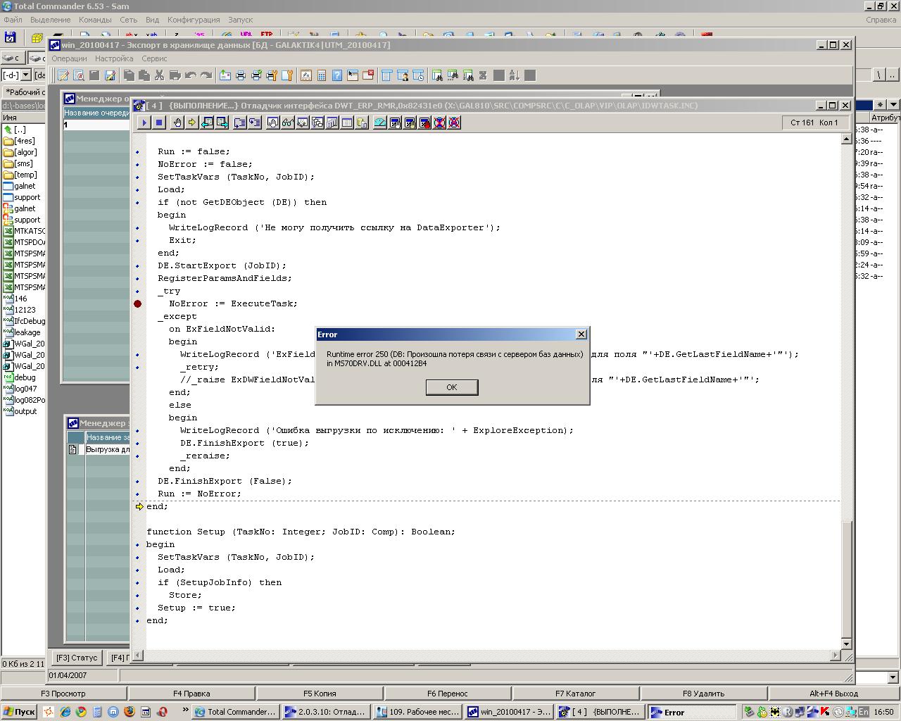

Вопрос по модулю Экспорт в хранилеще данных (ошибка 250)
Делаем выгрузку каталогов в Экспорте в хранилище данных
Есть интерфейс, который выводит необходимые сальдо с найденными аналитиками (пока в тестовом режиме, т.е. в файл)
При выгрузке данных заметили такую ситуацию, что при достижении объема в 50 тысяч записей вылетает галактика по рантайму 250. Ошибка потери связи с сервером баз данных. При этом, при следующем запуске галактики все работает, но ошибка не исчезает. При выгрузке менее 50 тысяч строк все отрабатывает без ошибок.
При отладке выяснили, что ошибка вылетает после того как наш интерфейс отработал и управление передается куда-то в idw (в приложенном рисунке видно в каком месте при отладке получаем ошибку)
Отключили ведения лога в настройках (Режим тестирования (без выгрузки данных) - в результате все отработало без ошибок
Подскажите, что это такое и как решить проблему.

Re: Вопрос по модулю Экспорт в хранилеще данных
Можно предположить, что ошибка генерится из-за проблем при записи лога. Для начала проверьте используемую версию ресурса C_OLAP, т.к. в версии 8.10.8.0 были исправлены алгоритмы записи ошибок в лог. Если у Вас версия C_OLAP.RES такая же, или более поздняя, проверьте доступность каталогов для записи. Далее проверьте лог - при каком количестве записей генерится исключение. Возможно, из-за несоответствия полей таблицы Галактики и таблицы в метабазе разрастается лог. Тогда попробуйте привести название, типы и длины полей таблицы метабазы в соостветствие с выгружаемыми, которые указаны в файле *.xml.
Сообщите о результатах.
