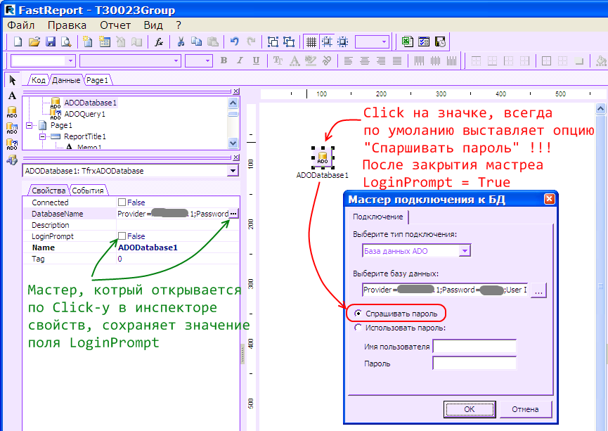

После установки патчей появилось две новых функции OemToAnsi и обратно AnsiToOem.
Проблема с кодировкой решена!!!
Теперь новая проблема: объект TfrxADODataBase отказывается хранить пароль.
Т.е. если в строке подключения указать ID и Password при первом запуске формы - коннект идёт.
Но после этого в строке подключения исчезает запись Password.
До патчей достаточно было указать в свойствах DataBase "Использовать пароль".
Сейчас приходится при каждом запуске вводить пароль пользователя

Да я тоже заметил такое поведение. Но это не связно с установкой последних обновлений. Дело в том что мастер, который открывается по клику на значке, и раньше так работал. Он всегда при открытии устанавливает опцию "Спрашивать пароль". Если забыть ее переключить - то поле LoginPrompt будет выставлено в True, а из строки подключения пароль будет вычищен.
Если же вызвать мастер редактирования строки подключения к базе по клику из инспектора свойств. То там открывается другой мастер. Он сохраняет поле LoginPrompt. См. картинку. Рекомендую пользоваться инспектором, чтобы изменять и корректировать параметры подключения.
К Вам и к посетителям форума встречный вопрос.
Как вы думаете? Нужно ли изменить поведение окна "Мастрер подключения к БД"?
Я как-то думал, и пришел к выводу, что возможно это специально было сделано. Как средство борьбы с забывчивостью. Чтобы пореже сохраняли пароли в отчетах. Ведь храниться он там в открытом виде.
