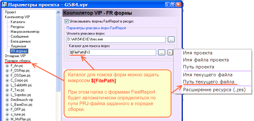

А еще в редактор Viper была добавлена возможность вызвать утилиту для упаковки форм FrRes.exe при сборке исходных кодов на языке VIP.
Удобно если разрабатываете код для подготовки данных для печати на языке VIP.
См. рисунок:
