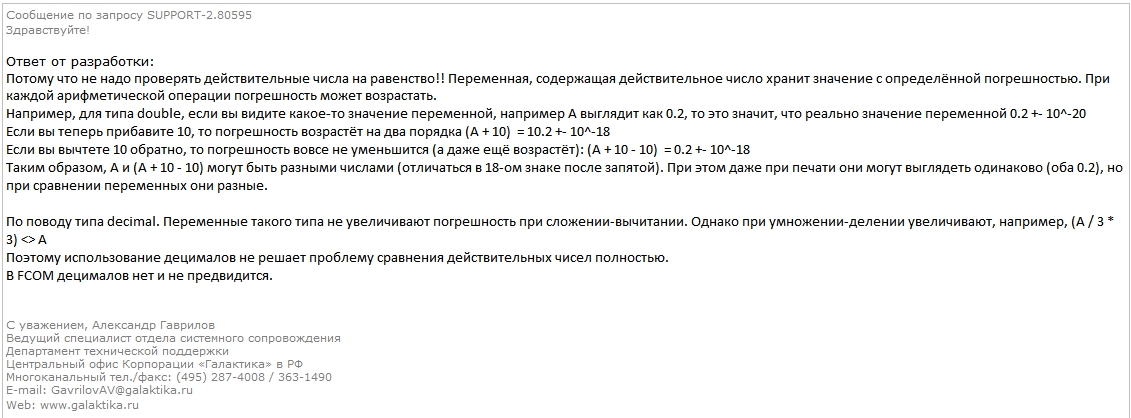

Ответ тех. поддержки поставил меня в значительное затруднение...не смог даже найти слов для продолжения дискуссии.
Ответ: Потому что не надо проверять действительные числа на равенство!!
Предлагаю высказать ваши мнения по данной проблеме и действительно ли работая в бухгалтерской программе мы не имеем права сравнивать числа с запятой.
что же вы не привели весь ответ тех.поддержки ??
