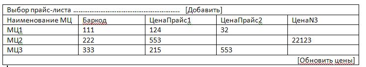

Возникла необходимость написать интерфейс редактирования цен из нескольких прайс-листов, суть такова:
1.Количество прайс-листов изначально не известно, они должны добавляться динамически пользователем по нажатию кнопки
2.Не обязательно чтобы интерфейс был динамическим и применял внесенные изменения в соответствующие прайс-листы сразу после редактирования. Можно статичный брауз с Наименованием МЦ, Баркодом, и колонками цен из выбранных прайс-листов и отдельной кнопкой "Обновить цены"
Может быть кто-то сталкивался с подобной задачкой?
Примерный внешний вид интерфейса редактирования на картинке:

Хотелось бы уточнить несколько моментов:
1) сколько всего прайс-листов?
2) по сколько примерно в них номенклатурных позиций?
3) коррелируют ли цены между прайс-листами?
Как Вы уже наверняка догадались по вопросам, несмотря на то, что такая постановка задачи вполне имеет право на жизнь, вполне вероятно, что стоящую перед организацией задачу можно решить иными, более эффективными способами (особенно в том случае, если ответ на 3й вопрос утвердительный), а именно:
- формируем базовый прайс-лист (например, крупнооптовый)
- на базе него формируем ряд прайс-листов с нужеными уровнями наценок: 5%, 10%, 20%, 50%, округляя цены в каждом при необходимости.

Здравствуйте, Вадим.
1.Прайс-листов как минимум 6, но не факт что нет еще тех, о которых я не знаю.
2.Номенклатура варьируется в пределах в 2000 - 2500 наименований
3.Базовой цены, от которой происходит наценка, нет. К этому я сейчас все хочу подвести, потому что то, как работают сейчас - это "убийство".
И даже при том, что будет базовая цена четкой корреляции не будет, т.к. будут всевозможные акции, распродажи и т.д., цены (наценку/скидку) которых не спрогнозировать сейчас.
Еще хочу добавить, что данным интерфейсом хотели "убить 2х зайцев":
1.создать универсальный редактор цен в выбранных прайс-листах
2.получать, на основании данных этого интерфейса, удобный отчет со всеми возможностями его обработки в ms excel

1.Писать хотим сами, благо что сотрудник в должности программиста "Галактики" есть
2.Постановка задачи уточнена и детализирована, и в части "одинаковости" прайс-листов и требуемых от интерфейса операций
3.Начали сами писать, возник вопрос: как "на лету" (после выбора нескольких прайс-листов) создать таблицу в памяти с необходимым количеством колонок с ценами?
Ведь количество выбранных прайс-листов заранее не известно.
Вопросов по раскраске/подсветке и выводу на печать не должно быть...
